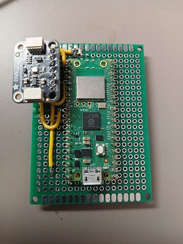

En este caso, el Raspberry Pico 2W wireless access point, fue integrado al Adafruit BME280 Humidity + Barometric Pressure + Temperature Sensor Breakout Evaluation Board via I2C, usando un acercamiento similar al que se ilustró en el previo artículo aquí en el cuál se integro el sensor 1-wire temperature de Analog Devices para crear un demo sensor IoT. El Raspberry Pico 2W uso el C SDK para crear este IoT demo,
Un prototype perforated board fue usado para conectar el sensor a la Raspberry Pico 2W. DigiKey ofrece diferentes tipos de Prototype Boards Perforated | Electronic Components Distributor DigiKey
Una vez el firmware fue compilado y programado a el Raspberry Pico 2W usando el mismo método mostrado en previos artículos como este. El célular fue usado para acesar el Raspberry Pico 2W wireless access point entrando el WiFi ID apropiado y el password correspondiente. Un “browser” se uso para accesar el IP (192.168.4.1) donde la temperatura, la humedad relativa y la presión barométrica son medidas y enviadas por el método HTTP y Terminal Control Protocol (TCP) desde el Adafruit BME280 Humidity + Barometric Pressure + Temperature Sensor Breakout Evaluation Board el cuál contiene un sensor Bosch BME 280, y se envia esta data al browser del usuario como se muestra a continuación,
El usuario puede darle “Refresh” al “browser” para obtener nuevas medidas del sensor. Un header de siente posiciones fue usado para conectar el Adafruit BME280 Humidity + Barometric Pressure + Temperature Sensor Breakout Evaluation Board en el prototype perforated board.

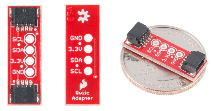

Esto permite conectar or desconectar el Adafruit BME280 Humidity + Barometric Pressure + Temperature Sensor Breakout Evaluation Board como sea necesario sin estar permanentemente soldado. Otra forma de conectar el sensor via I2C, es usando el sistema QWIIC con el cable QWIIC que se conecta al Adafruit BME280 Humidity + Barometric Pressure + Temperature Sensor Breakout Evaluation Board,
y al otro lado se conecta al correspondiente conector QWIIC que se puede soldar al prototype perforated board,
Mejor aún, si hay mas artefactos conectados a la linea I2C del Raspberry Pico 2W wireless access point, el siguiente producto se podria usar, el cuál es mas fácil de soldar al prototype perforated board,
