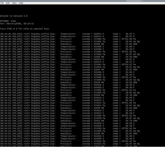

La siguiente aplicación de estación meterológica IoT definida en el archivo main.c va a leer los valores del sensor Adafruit BME280 Humidity + Barometric Pressure + Temperature Sensor Breakout Evaluation Board una vez por segundo, y parpadea un LED verde en la plataforma,

Ahora se procede a construir el projecto de Zephyr como sigue dentro del ambiente virtual de python,
digikey_coffee_cup (venv) $  west build -p always -b nrf54l15dk/nrf54l15/cpuapp -- -DEXTRA_DTC_OVERLAY_FILE=nrf54l15dk_nrf54l15.overlay
Finalmente se conecta via USB el kit de Nordic nRF54L15-DK programandolo así,
digikey_coffee_cup (venv) $  west flash
La aplicación de estación de meterología basada en el sistema operativo Zephyr IoT realiza la clásica compensación del Bosch BME 280 sensor durante la etapa de inicialización y entonces procede a leer los valores de temperatura, humedad relativa, la presión atmosférica del sensor y procede a parpadear un LED verde (via GPIO) en la plataforma una vez por segundo. Este programa también realiza una serie de conversiones para mostrar en formato de punto flotante los parémetros atmosféricos en distintas unidades. (Por esta razón CONFIG_CBPRINTF_FP_SUPPORT=y esta activo).
Ahora se procede a abrir un términal de minicom para poder observar los valores adquiridos por la plataforma de Nordic nRF54L15-DK como se muestra a continuación,
digikey_coffee_cup@digikey:~ $ minicom -D /dev/ttyACM1
El Analizador Lógico de Sparkfun es usado en la interfaz de 4 lineas de SPI para monitorear estos mensajes como sigue a continuación. La primera imagen ilustra como estos mensajes estan presentes en la interfaz SPI durante el periodo de inicialización, compesación y lectura de los registros del artefacto,
Aqui se muestra una vista mas cercana a uno de los mensajes del interfaz de 4 lineas SPI (PRESSMSB, PRESSLSB, PRESSXLSB, TEMPMSB, TEMPLSB, TEMPXLSB, HUMMSB, HUMLSB, DUMMY) que son 9 Bytes una vez cada segundo pedidos por el kit Nordic nRF54L15-DK que esta corriendo la aplicación de Zephyr localizadas en las siguientes direcciones,
