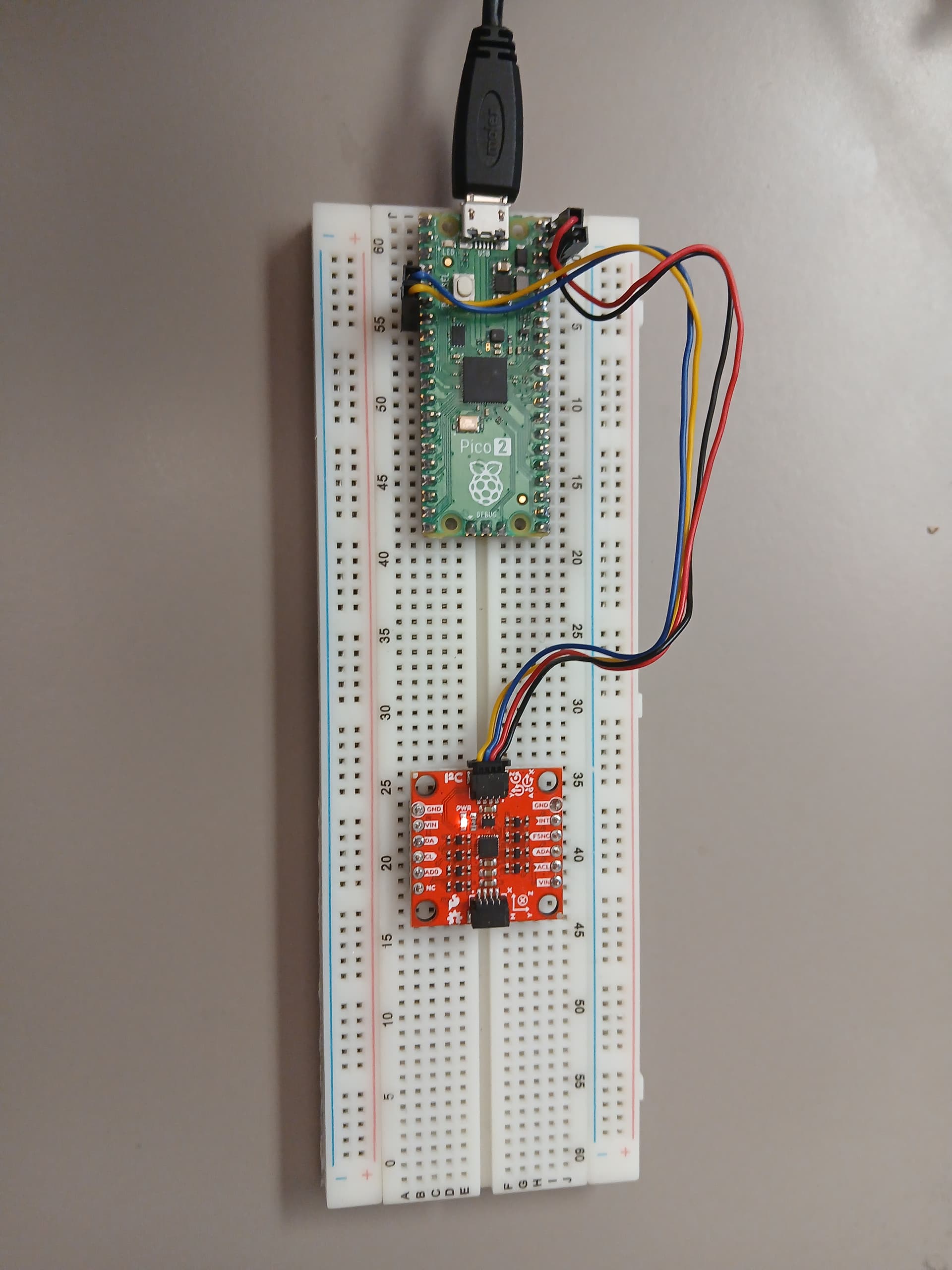

El sistema operativo Zephyr shell uart~$ surge despues del proceso de instalación. Ahora use la interfaz I2C de la Raspberry Pico 2 para conectar al TDK ICM 20984 de Sparkfun. La próxima foto muestra como esta conectado el Raspberry Pico 2 al sensor vía I2C en la “breadboard” disponible en DigiKey y también usando estos cables Qwiic.
Se procede a rastrear la interfaz I2C en la Raspberry Pico 2 como sigue. Primeramente, se identifican los puertos correspondientes en el sistema,
uart:~$ i2c scan
scan: wrong parameter count
scan - Scan I2C devices
       Usage: scan <device>
Subcommands:
  i2c@40098000
  i2c@40090000
En este punto la Raspberry Pico 2 usando el shell del sistema operativo Zephyr se muestra que detecta el artefacto dependiendo de la interfaz conectada.
En este caso el TDK ICM 20984 via Qwiic de Sparkfun esta conectado a la interfaz i2c@4009000. Para autodetectar la dirección del artefacto en la interfaz I2C. Se emite el siguiente comando y va a escanear todas las direcciones posibles en la interfaz I2C,
uart:~$ i2c scan i2c@40090000

El TDK ICM 20984 Sensor MEMS vía Qwiic de Sparkfun con la dirección de la interfaz I2C detectada apropiadamente como 0x69. Ahora proceda a usar la interfaz I2C para leer el registro WHOAMI que identifica el TDK ICM 20984 Sensor MEMS vía Qwiic de Sparkfun como sigue,
uart:~$ i2c read_byte i2c@40090000 0x69 0x00
Output: 0xea
El valor correcto del sensor ICM-20948 se registra en el “shell” del sistema operativo Zephyr dentro de la Raspberry Pico 2 registrado como 0xEA. Como un ejemplo, ahora se procede a leer la función de baja potencia dentro del “ASIC” como sigue,
uart:~$ i2c read_byte i2c@40090000 0x69 0x05
Output: 0x40
Esta lectura demuestra que esta activado, entonces se procede a desactivar este modo de baja potencia como sigue,
uart:~$ i2c write_byte i2c@40090000 0x69 0x06 0x00
uart:~$ i2c read_byte i2c@40090000 0x69 0x06
Output: 0x0
