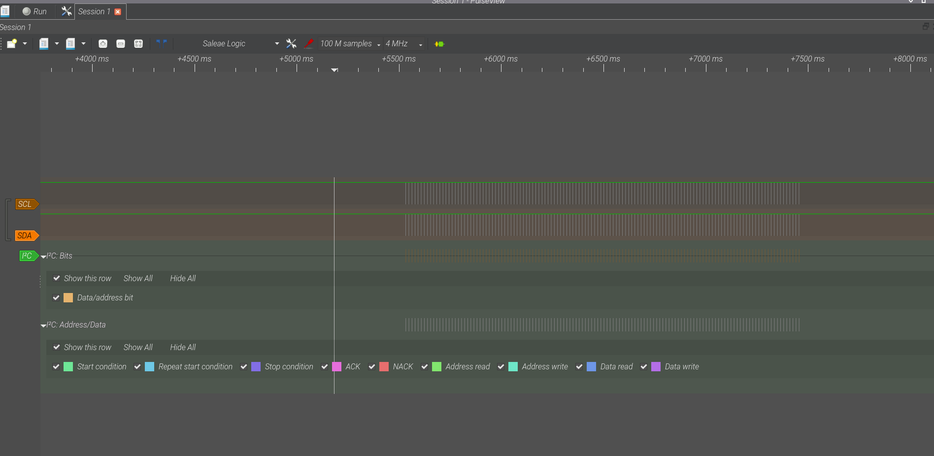

El sensor esclavo en la linea I2C se registro con una dirección de I2C de 0x69 por la aplicación corriendo el sistema operativo Zephyr en la Raspberry Pico 2.. También el artefacto de I2C: i2c@40090000 usado en el previo artículo. Para verificar esto, el Sparkfun 8-channel USB Logic Analyzer fue configurado para mostrar solamente 2 canales, con una frequencia de colección de 4 MHz, 100 millones de muestras usando el decodificador I2C. El siguiente conjunto de figuras fueron capturadas por el Sparkfun 8-channel USB Logic Analyzer mientras la aplicación de Zephyr OS fue “reset”. La primera captura de I2C muestra la secuencia de direcciones de I2C enviadas por el principal de I2C dentro de la aplicación de Zephyr lmain.c
Viendo de mas cerca el mensaje de I2C en la linea enviada por el Raspberry Pico 2 para el case de la dirección I2C de 0x80 de rastreo, muestra un NACK (In Red below) no “Acknowledgement” del sensor I2C que se encuentra en la linea.

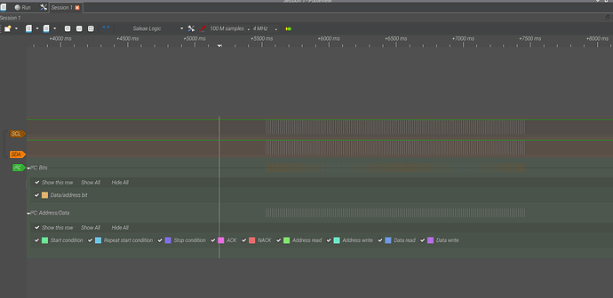

Finalmente, para verifcar el caso donde el artefacto de I2C conectado en la linea en la dirección de 0x69 ha sido detectado, muestra claramente el “Acknowledgement” (Mostrado en violeta abajo) a la Raspberry Pico 2 corriendo el sistema operativo Zephyr,
Se ha descrito como se configura en la aplicación de Zephyr OS la interfaz I2C utilizando el Raspberry Pico 2 a el TDK ICM-20984 de Sparkfun. Que tenga un buen día!
