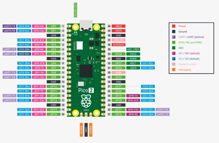

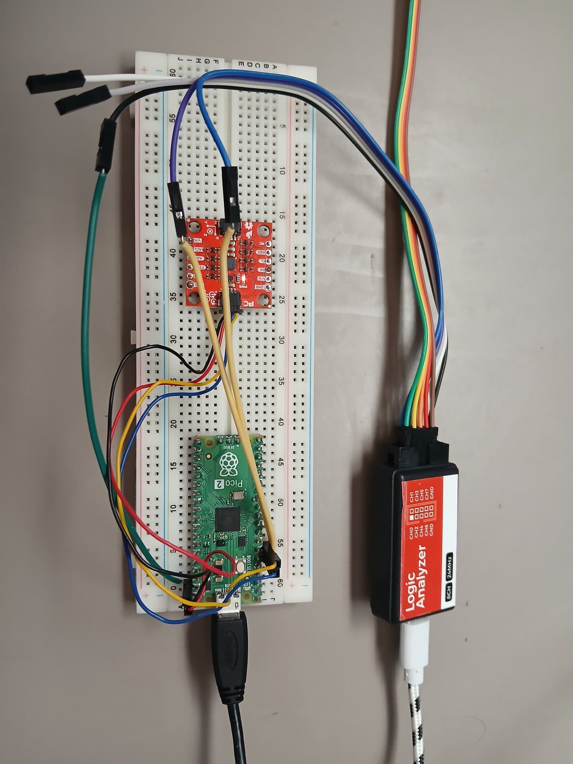

El Sparkfun 8-channel USB Logic Analyzer previamente descrito aqui Techforum article se configuró como se muestra en la siguiente foto usando estos cables I2C Qwiic para monitorear la linea I2C usando el voltaje apropiado, PIN6 (SDA), PIN7 (SCL) (I2C Port 0) y el PIN 38 (GND) en la Raspberry Pico 2,
y la configuración del bread board de evaluación de Digikey,
El Sparkfun 8-channel USB Logic Analyzer fue conectado al SCL, SDA (Señales de la linea I2C) y el GND (Ground) como se muestran anteriormente (No la forma optima de conección debido a los cables muy extensos). Ahora se procede a programar la aplicación de Zephyr en la Raspberry Pico 2

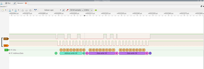

confirma que el programa bajo Zephyr corriendo dentro del Raspberry Pico 2 use sola definición de I2C en el archivo overlay del sistema operativo Zephyr funciona.. La secuencia apropiada de la interfaz I2C, I2C_MSG_WRITE, I2C_MSG_WRITE, I2C_MSG_STOP definida en el main.c desarrollada aqui en Digikey para la maquina de estados finitos internas esta aquí,
Esta transacción de I2C confirmada por el logic analyzer en la linea I2C, cambia el modo de operación de baja potencia para remove duty cycled mode de los sensores MEMS. Que tenga un buen día.
