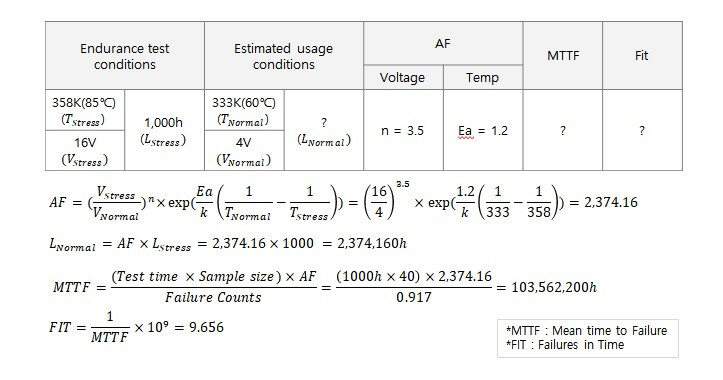

Acceleration Factor (FA, 加速因子)
Samsung 提供的加速因子 (AF) 公式可用於估算產品壽命相關資訊。
圖 1: 加速因子 (AF) 代表加速測試環境與實際應用環境之間的壽命換算關係
Endurance Test(耐久測試)
除了 FA 公式外,Samsung 亦提供 Endurance Test(耐久測試)相關公式。
圖 2: 耐久性測試 (Endurance Test) 是評估 MLCC 長期可靠度的核心
