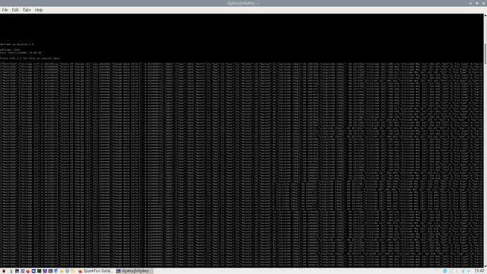

para activar todos los parámetros del receptor GNSS - u-blox GNSS receiver que se obtienen del SparkFun DataLogger IoT - 9DoF. Estos valores del receptor GNSS son almacenados en la tarjeta micro-SD, y si es configurado apropiadamente como se describe en el previo artículo IoT HTTP WiFi server, estos valores se pueden enviar por el internet a otro célular o laptop usando el formato JavaScript Object Notation (JSON) como sea necesario.
Después de se oprime la tecla x en el menú configuración,
Como todos los parámetros fueron activados, muchos de ellos se pueden observar en el términal de minicom, como la clásica latitud, longitud, etc. Todos estos parámetros se pueden ajustar, en caso de que no se deseen, se repite el proceso anterior y se selecionan los que se deseen para la aplicación. Este articulo demuestra cuan fácil es la configuración del SparkFun DataLogger IoT - 9DoF con el receptor GNSS Sparkfun MAX-M10S que puede recibir señales de la constelación de satélites GPS, GLONASS, BeiDou, y Galileousando la antena muliti-banda (L1/L5/E5a/B2a/NavIC) GNSS activa de polarizacion circular derecha RHCP para aplicaciones donde la localización sea requerida. Todos estos componentes están disponibles en DigiKey. Que tenga un buen día.
