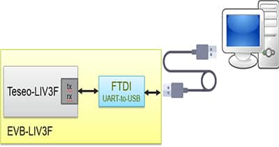

Teseo-LIV3F GNSSモジュール評価ボードの設定は、ボードの「UART 」入力に接続して行います。これは実際にはPCに簡単に接続できるUSB型のコネクタですが、評価ボードにはPCがモジュールと直接通信できるようにFTDIのUSB-UARTブリッジが内蔵されています。GNSSモジュールのUARTは標準COMポートとしてPCのアプリケーションソフトウェアに表示されますが、PCとGNSSモジュール間の実際のデータ転送はUSBインターフェースを介して行われます(図4)。
図4:STMicroelectronicsの評価ボードは、USBコネクタを介して
         アプリケーションソフトウェアを実行するPCに接続して設定。
    USB信号はFTDIのブリッジを介してGNSSモジュールで使用
されるUART信号に変換(画像提供:STMicroelectronics)
