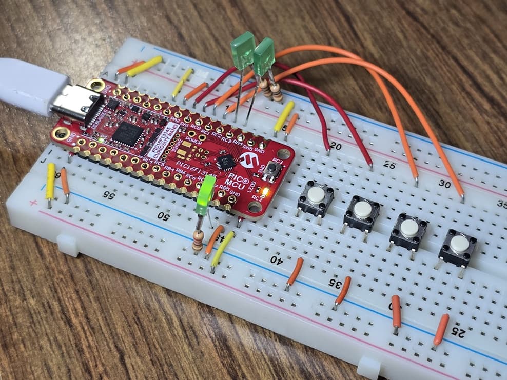

このエンジニアリング概要では、単独の論理素子としてのCLBにほぼ特化しています。このプロジェクトでは、図1に示すMicrochipの PIC16F13145 curiosity 評価ボードを中心に展開します。
ここでは、CLBを4入力8出力のロジックブロックとして定義します。PIC16 マイクロコントローラのコアは控えめに使用します。実際には、main()は空のループであり、1つのISRを使用して50%デューティサイクルのパルス/秒信号を提供し、RB5出力ピンに出力します。この物理信号は、ステートマシンの設計とデバッグに役立つ可能性があります。
図1: 筆者の作業台に設置されたMicrochipの PIC16F13145 のブレッドボードの画像

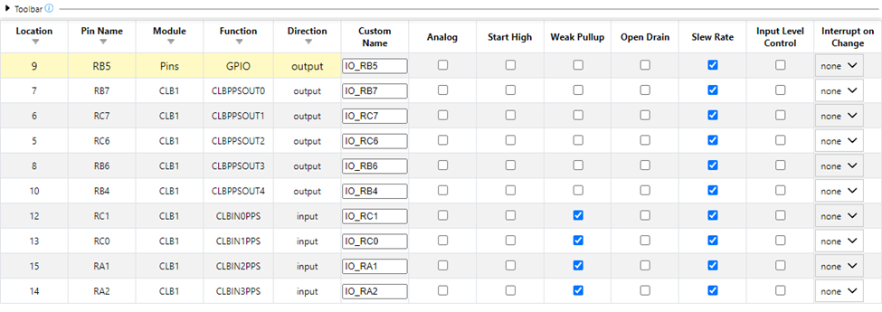

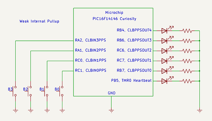

ブレッドボード回路の回路図を図2に、MPLAB のピン配置を図3と図4に示します。これは、入力信号と出力信号の連続したピン割り当てでブレッドボードに適した設計になっています。
プロジェクトの特長は以下のとおりです。
図2に示すように4つの押ボタンがあります。

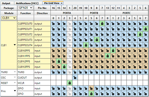

CLBのピン配置は図3のとおりです。
入力はCLBINxPPSとして識別されます。
出力はCLBPPSOUTxとして識別されます。
図4に示すように、入力ピンに弱プルアップ抵抗を使用することで、必要な部品点数を最小限に抑えています。
出力ピンの状態を可視化するために6個のLEDを搭載しています。簡単にするために、図1(緑色の四角いLED)のように抵抗をはんだ付けしたLEDを使用しています。この使いやすいロジックLEDプローブの詳細については、こちらのリンクをご参照ください。
図2: 押ボタンとLEDを備えた PIC16F13145-curiosity ブレッドボード回路の回路図
図3: SeedプロジェクトのI/Oピンの構成
技術的なヒント: 図3のピン配置はランダムに見えるかもしれません。しかし、これらはcuriosity評価ボードのレイアウトを考慮して便宜的に選択されたものです。例えば、出力ピンRB7、RC7、RC6、RB6、およびRB4は連続した順序です。同様に、入力RA2、RA1、RC0、およびRC1は、図1の押ボタンの配線のインターフェースに示されているように、連続した順序になっています。

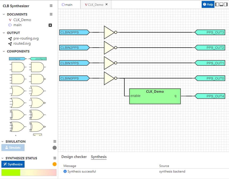

Seed Projectのロジックを図5に示します。このプロジェクトはブレッドボード製作を支援するために設計されています。そのため、ロジックは非常にシンプルです。
各入力は出力ピンに直接ルーティングされています。例えばCLBIN3PPS はPPS_OUT3 にルーティングされています。
各入力はアクティブローからアクティブハイに論理を反転させるインバータが挿入されています。各入力ピンは弱プルアップ抵抗にプログラムされています。押ボタンは、押されるとこの抵抗をプルダウンします(負論理)。
小さなVerilogのサンプルがCLK_Demoとして用意されています。
図 5: ゲートレベルと階層型 Verilogモジュールを含むSeed Projectの混合CLBロジック

図5に示すように、イネーブル信号はCLBIN0PPSで駆動されます。Verilog駆動のLED点滅は、B0押ボタンが押されたときにのみ発生します。
