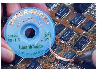

    폭이 좁으면 납을 충분히 제거할 수 없으며, 폭이 넓으면 가열하는데 시간이 더 필요하고 회로 기판의 다른 부품이 방해가 될 수 있습니다.
아래는 부품 제거를 위해 디솔더링 브레이드를 사용하는 방법에 대한 예시입니다.
