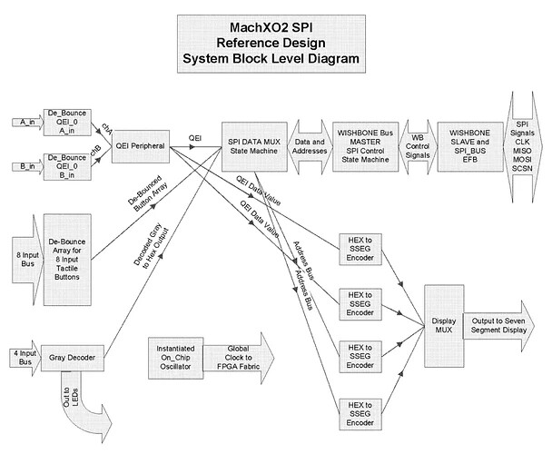

嵌入式功能塊的周邊裝置控制是透過使用 Wishbone 匯流排介面(一種符合 OpenCores 標準的標準匯流排)來實現。此介面可以透過兩個主控制器之一的存取,一個是 LatticeMico8,另一個是 FPGA 結構內的自訂狀態機。本參考設計使用狀態機控制 Wishbone 匯流排並存取 SPI。另一個狀態機負責資料操作和控制,控制通往 Wishbone 匯流排狀態機的資料路徑。系統框圖如下圖 1 所示。
圖 1 MachXO2 SPI 系統方塊圖

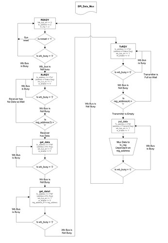

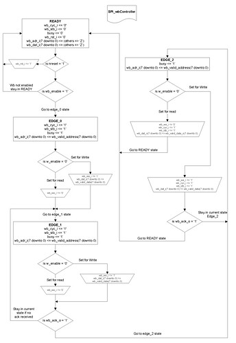

Wishbone 匯流排控制和資料流狀態機的狀態流程圖分別如下圖 3 和 4 所示。
圖 3 Wishbone 控制狀態機狀態圖
圖 4 SPI 資料流狀態機
